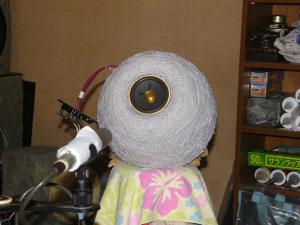

制振力強化のためにこれまでの「細目砂」を「(普通)砂」に
粒径を大きくしようとしています。
対象は #248 「市販改」は外観変更なしですので、#293
「卵型ひとこぶ」に外側塗布追加でいきたいと思います。
フォトは塗布と養生が終わっての測定の様子で、転がり落ち
そうなのですが、下はタオルセットで大丈夫です。

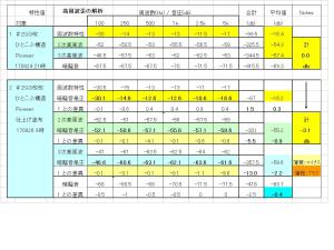

その高周波歪特性の数値をグラフから読み取って、表にして
差異を表にしています。
データのピーク点が 0db表記なので、暗騒音を同じと考えて
各第2次/第3次高周波歪データをノーマライズしています。
1.#248「市販そのまま」に対して、 2.#248「市販品改」
の方が、2次高周波 各域平均 ー0.9db、3次高周波 各域平均
-2.2db で、合計ー3.1dbの改善が認められます。
聴感では奥行き方向の定位が明確化や音色の向上の差が現れて
いるのですが、歪率のデータとしてはこの程度です。
