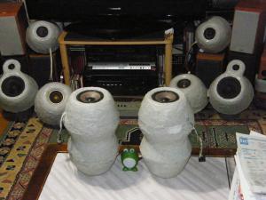

本研究は趣味+αですが、皆様との交流で、スピーカー装置の
「どのスピーカーユニットでも、不要振動の制振による、迫真
サウンドの新技術」がまとまり、日米特許成立!音が違います
「シリコーンシーラント対細目砂混合比」10:14 が好調なので
展開して 、「ふたこぶ・前後2SP」#274 が完成しました。
第一印象はシンバルの音がどこまでも伸びることです。
これは微弱音の再生が非常に良くなったことを意味します。
内部にスピーカーユニットを逆向き配置で逆相接続して、
同相で振動させており、前方のスピーカーの後方からの圧力が
ないので、振動面で有利で、低域も伸張します。
ダイナミックレンジやS/Nの解像力・微細音の再現の向上や
歪の低減が図られます。
実際にグランドピアノの重音(重低音ではなく同時アタックの
和音)が綺麗に再生しています。
思えば、「ふたこぶ・前後2SP」構造は 今回が4度目の改良
ようやく思いの音が実現しました。
フォトはリビング配置直前で、#298・#293・#295 も
後方にあります。

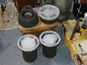

次のフルブリッジ10:14適用は 「広口魔法瓶」#230 に
して、制振魔法瓶によるキャビネット振動音の少なさを
確認しようと思います。
まず剥ぎ取って、フルブリッジ 10:14 で塗付して養生で、
今しがた仮組みで試聴しました。
「魔法瓶」#230 の音色は 「ふたこぶ・前後2SP」#274 と
遜色ないほど美しいので、正直言って驚いています。
あすはこの再確認と接合・養生で試聴で、しばらくは「魔法瓶」
系にての確認作業を進めます。
