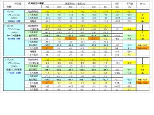

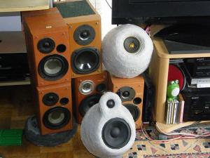

本命の最高狙いの #295 「2wayひとこぶ」への
「細目砂 10:14 混合」の全面塗布と仕上げ塗布と養生が完了。
それ以前に較べて、全域平均 2次高周波 -4.0db、3次高周波
-1.9db 合計 -5.9db の結果を得ました。

#295 「ひとこぶ構造」:φ116SP 2way 6.2㎏ φ260 h260
これをリビングに配し、フォトのように日常使用しています。
同時に #293・#296 も仕上げ塗布を追加して完成させました。
#293 は以前に較べて、全域平均 2次高周波 -4.6db、
3次高周波 -2.3db 合計 -6.8db の結果を得ました。
#296 は以前に較べて、全域平均 2次高周波 -1.9db、
3次高周波 -1.8db 合計 -3.8db の結果を得ました。
#293 「ひとこぶ構造」:φ74SP 6.2㎏ φ260 h220
#296 「ひとこぶ構造」:φ60SP 2.2㎏ φ190 h170
これらもリビングに配列しました。
