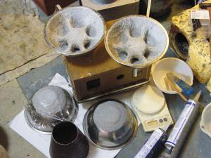

フォトはそのブリッジ追加塗布完了の様子で、付近に作業の
道具があります。
右手前が「クリア」シリコーンシーラントで、下地塗付と
仕上げ塗布に使います。
クリアの理由は塗りムラが目立たないからです。
そのとなりは「ホワイト」シリコーンシーラントで、これに
左端手前の缶に入っている「細目砂」を混合して、塗付です。
プラボウルはこれで、秤で計量して混合します。
塗付はおもにスクレーパーと割り箸活用です。
左の底部への塗付は塗付してラップをかけて正立させて
少し押して底部に平面を形成して、ラップを取除いています。
