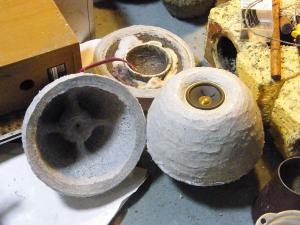

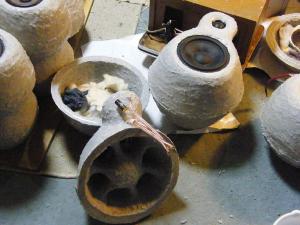

「シリコーンシーラント対細目砂混合比」10:14 で最初から
進めた 新作 #298 がどうやら頂上到達ですので、それに
続け!との意気込みで、#295 と #293 のブリッジ再塗付中。
#295 はきのうの 100+140g 6本ブリッジ塗布に続いて、
きょう 50+70g ブリッジ追加塗布しましたし、#293 も
100+140g 4本ブリッジ塗付しました。
仮組みの試聴ではなかなか期待できそうな音です。
あすは確認して、接合と養生に入ります。
