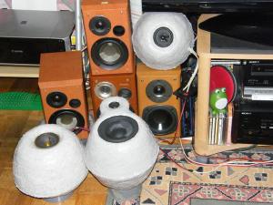

「シリコーンシーラント対細目砂混合比」10:14 で最初から
進めた 新作 #298 がどうやら頂上到達で、続け!との意気
込みの #295 と #293 のブリッジ再塗付が成功しました。
内部作業は昨日に完了していて、きょうは前後の接合と
その養生で、先ほどリビングに配置して試聴中でOKで、
フォトは白いのが左から #293・#295・#298 です。

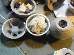

その前に #298 の方は内部共鳴があるので、フォトのように
分解して吸音材 30gに15gを追加し、接合時に多少内部塗布
しました。
これで、トップが #295 となり、本命がトップとなりました。
#295:φ118SP2way φ260 h270 6.4㎏
#293:φ76SP φ260 h240 6.3㎏
#298:φ68SP φ220 h180 2.8㎏

#298 のライバルとして #296 φ68SP をあす分解して
10:14混合比ブリッジ塗布を試みたいと思います。
