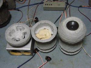

サイズアップ #253 作業は 10:14混合比ブリッジ塗付養生
接合
&養生して、もう少し接合部の制振強化で、シーラント:
砂 10:10 で追塗付して重さが 0.2㎏増加して6.8㎏です。
音はこれまでになく、中低域のプレゼンスが増し、再現性が
良くなり、迫力とリアル感が増しました。

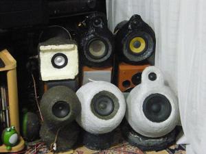

この #253 をリビング手前中に配列して、奥左 #281 魔法瓶
中 #230 と 右 #278 魔法瓶で、奥下は左 #257 市販改
隣 #248 市販改 右 未改で、前左 #254 ペンギン 右 #295。
さて、次は Kenwood SP使用の「ふたこぶ」#269改 です。
これは十分にブリッジ制振をすでに行なっていましたが、
剥ぎ取って、新ブリッジ塗布を丹念に行いました。
塗布完了で仮組みして試聴しましたが、全域の微音再現性が
向上して、#253 に続いて、これまでと違う音が出ています。
マチュアに近づくにつれて音がグンと良くなるとは予言して
いましたが、これがそうかと感慨深いものがあります。
あすはこの #269 内部仕上げ塗布と養生、そして接合です。
その次は小さいのがごろごろと分解してあるので、これに
自信を持って、重さが軽くて、良い音を作り出してゆきます。
