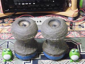

本研究は趣味+αですが、皆様との交流で、スピーカー装置の
「どのスピーカーユニットでも、不要振動の制振による、迫真
サウンドの新技術」がまとまり、日米特許成立!音が違います

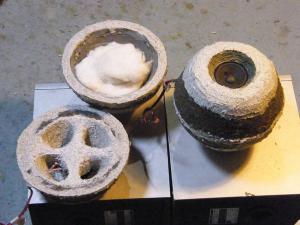

次の改良製作は φ66SP の #275 「ふたこぶ」で 丹念を旨に
新ブリッジ塗布:アルコール脱脂+下地塗布40:砂20+本塗布
100:140+仕上げ塗布50:30 実施して2日間の養生を実施。
きょうは養生が十分と見て、接合して養生して、早速の試聴で
これまでで最も高解像度を確認。
あすはさらに進化と考えますが、まずはこれまた三度目の
正直でこの高解像度への到達を喜びます。
接合すると何故良くなるかはボウル構造の縁振動の減少が
ありますが、接合することによる慣性質量の増加が制振に
寄与することも考えられます。

旧ブリッジ塗布を削ぎ落として、きょう新ブリッジ塗布を
行いましたが、仮組み試聴で歯切れの良い音を出しています。
