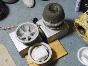

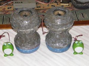

小さい #258 「チタンひとこぶ」がシャキシャキしているので
負けじと「ふたこぶ」#275 も改善しようと考えて、クリアで
仕上げ塗布と相成りましたが、これが良かったらしく匹敵化。
そこでようやく次の #259 「ひとこぶ・長円丼底」への
SP側 新フル・ブリッジ塗布を主眼とする内部塗布を実施して
養生に入ですが、仮組み試聴ではすでにシャキシャキです。
何ゆえシンバル再現が極端に良くなるのかは付帯音の制振の
要因よりは磁石の反作用への制振の効果と考えて、これまで
反作用で消えていた音を出すようにブリッジ制振を徹底化。

「当初から定位は、ビシッと決まっていましたが、ここに来て
さらに明確になって来ました・・・全体的にスピード感が
あり、弾む様です・・・JAZZは良いですね」
音のリアリズム域:9:#269・90・53・54・58(ひとこぶ)
#275(ふたこぶ)#282(土鍋)#281(魔法瓶)#255(ペンギン)
ゴールイン:10 最優秀群:12 優秀群:17
