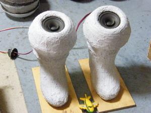

さて、もう一つの #280 は音が未完成で、振動が盛大なので
追加塗布しました:外側下半分 シーラント100g:砂50g
外側上半分 80g:60g で本日納得の音になりました。
#280 φ90SP(長くつ) 7.1㎏ φ210 長280 h390 にて完で
レファレンス的存在。

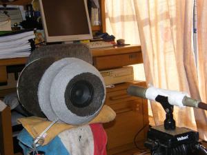

次は φ86新品SP #267 を用いた 各種コンフィガレーションで
周波数特性と歪率の測定に入るので、まずセットしました。
安定的に測定できるようになったところで、「現状・カット・
SP側内部剥ぎ取り・外剥ぎ取り・内部新塗布・接合・外塗布」
の順で測定します。
