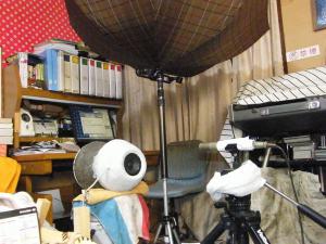

養生み完成ですが、気になるのが歪率の周波数特性で、1KHzに
2次、1.5KHzに3次の高調波歪の+10dbピークがあります。
共鳴振動反射しているものはないかと、近くのボウル類を
なくし、座布団など置いたのですが、まだ駄目で、考えると
天井があると思い、傘を逆さに設営しました。
すっきりとした因果関係ではなかったのですが、ともかくも
解消したようですが、フォトのようにだいぶ恐ろしい様相。
その測定は 項目23 で、歪率 高調波 0.72%、全高調波 2.5%
を記録して満足ですが、後日に追加確認します。

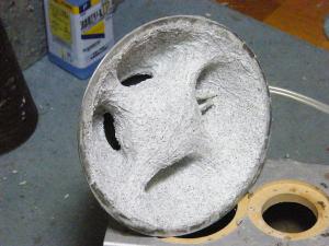

次の作業は難関の「フルブリッジ塗布」で、フォトのような
「ヒトデ」形状になるまで「割り箸」で塗り続ける訳で
結構根気が必要で、時間がかかりますが肝心なところです。
アルコールを布に含んで内面全域を脱脂します。
これも次の下地塗布も接着力の確保で、界面の剥離防止です。
次は下地塗布でシーラント40g:細目砂16g を十分に混合して
ヘラで塗付した内面全域に接着力確保のために薄く塗付。
続いて、本塗布で、これは粘性と剛性確保ですので、シー
ラント120g:細目砂148gを十分に混合して内面全域に
塗付し、さらに下地塗布と同様の混合で仕上げ塗布します。
フォトで様子をご覧のように、結構な厚さですので、養生に
時間がかかり、この項目16’の測定はあすです。
