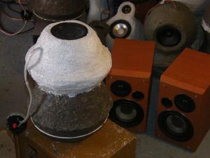

#267 先方は完成ですので、後の方の製作説明を致します。
製作の方法:製作は大歓迎で、個人目的では誰でもOKです。
後の方の #267 は内部ブリッジ塗布が完了して、接合して
きょうはその外塗布をおこないました。
例によって、アルコール脱脂・下地塗布(60:24)・本塗布
(120:168)・仕上げ塗布(80:32)の順序です。
カッコ内はシリコーンシーラントと細目砂の混合量ですが
塗付範囲はふたこぶの上のこぶの下半分(竹ザル部)に及んで
いて、これらの塗付4hで音色が感心するレベルとなりました。

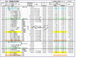

「聴感・触感・測定」の三本柱の測定結果はデータ表の下から
3番目の 18' の黄色の欄で、歪率 高調波 0.988%、全高調波
3.802%で、先方の項目18 1.11/4.22 より良好!
「聴感」は歯切れやダイナミックレンジはむろんのこと、
音色が良くなったが、「触感」のほうはまだ振動があり、
次の「二重外殻」その外塗布に期待します。
次の製作は「市販品改良」としたく、フォトの右後方に
待機しており、後方カットか?側面カットかを思案中です。
