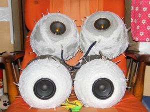

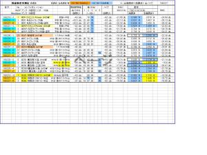

準備した 与圧 4セット の 8測定を完了しました。
もっとも #291「ひとこぶ」/#267 「ふたこぶ」は与圧に
加えて、フォトのように上塗りをしてタイラップ振動を抑制
しましたが、歪率低下とはならずですが、試聴では良好。
#230「魔法瓶キャビ」は既に上塗り済みで、歪率低下を
期待したのですが、昨日の 1.99% 以下とならずですが、
これまた試聴では良好。
#286「市販品改」へのワイヤー/スペーサー/ターンバックル
による与圧の効果は 歪率 1.6% として表われ、試聴では
確かに歪の少なさを感じます。
あすは、この #286 への与圧を4面から6面へと増やすと共に
与圧をさらに強化して測定を行ないます。
変形するほど加圧すると逆効果ですので慎重に行ないます。
#286 以外については試聴とともに振動を触診し、
今後の策を検討し、測定を追加します。
