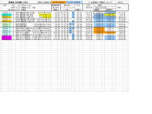

#303 製作が 「新フルブリッジ塗布」で音は明瞭化ですが、
添付データその6の 180307-1/2 にあるように、吸音材33gに
Wクリップ12個止めで測定でも、歪率1%以下には遠い状況。

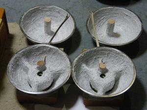

まだ、バッフル下半分のみの制振の面もあるが、高調波には
ステンレスボウル起因の音が鳴っているので、これを抑制する
には球状ボウルに前後方向に支柱を加えるのが決め手。
とのことでスピーカーユニットの背面とボウルの底面から
割りと太い支柱を付けて、接合時に支柱も接合する考案。
この効果を高めるためにボウルの底面の外側にも木製プレート
を接合して、底面の振動を抑える予定です。
あとはボウルの接合面の制振不足が課題ですが、太い針金
などを考えます。
あすは接合して、外側制振とトィーター部接合まで進みます。
