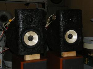

#303 「市販バッフル+ボウルキャビネット」は高調波振動を
探ろうと、遂にコーンの分割振動ではないかと考えて、厚手の
両面テープ6片を貼り付けたが、データは悪化しました。

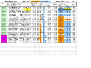

前面バッフルとその関連ということでウーファー・トィーター
のエッジ際ギリギリまで50:30比で制振塗付して、養生不足
ながら測定して歪率などの改善が見受けられました。
さらにあす、バッフル側面塗布を増して養生して最終確認と
しますが、サウンド的にはすでにこれまでになく華麗で
スパードライなサウンドに到達していて今試聴しています。
