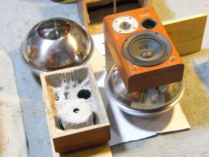

#303 「市販バッフル+ボウルキャビネット」は 高調波は
ともかくも、完成したのでいろいろと聴いていて、その
「スーパードライな音」には感心しきりで測定を忘れました。

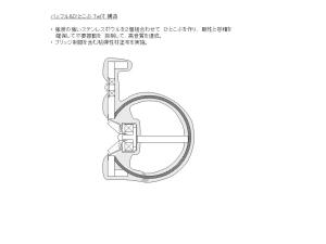

測定の代わりに、次の #297 の「市販バッフル+ボウル
キャビネット:ハイブリット」製作に入りました。
まずは難関の側面のノコギリカットですが、2時間は
かかりませんでしたが腕は疲れました。
次いで、ステンレスボウルへのスピーカー大穴あけで、
先にアイスピックによるスピーカーケーブル穴用の連続2穴
ステンレス用ハサミ用の連続3穴をあけて、カットします。
これも1時間はかからなかったのですが、側面ノコギリカット
は不首尾で、ボウルを取り付けるにはさらにノコギリ
カット作業が必要です。
しかし、#303 に比較して板は厚いので良い成果はでる
ように思います。
・・モニター・・「定位はビシッとして、さらに明確です。
スピード感があり、弾む様です。JAZZは良いですね」
