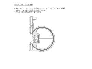

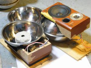

#297 「市販バッフル+ボウルキャビネット:ハイブリット」
製作は側面の トリミングノコギリカットによりバッフルと
ボウルがしっくりと適合したので、接合と養生に入りました。
夜にはいり、コーナーに補助部材を接合して、ボウルの剛性を
確保するための養生をしています。
市販バッフルの表面を剥離しはじめましたが、接着強度を
上げるためにすべてを剥離する予定です。
あすは、ボウル内面への制振塗付とブリッジ塗布を行なう
予定で、一気に進行とはなりませんがスピードアップして、
その次の #301 のハイブリット化にも着手と考えます。
