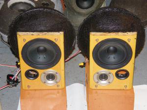

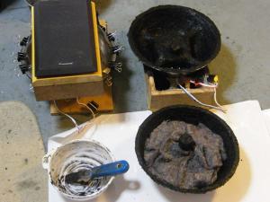

#297 内部塗布の仕上げ塗布と養生が完了し、吸音材を配して
フォトを撮って、接合して、Wクリップ12個でへりをおさえて
養生しました。
夜にはいり、接合の養生も進んだと見て、外側塗布の下地
塗布と本塗布をおこない、フォトを撮って、試聴しました。
逆さ置きですので、妙な感じですが、ディナウディオ風です。
まだ、外側塗布の養生はじまりですが、音は前の #303 よりも
さらに「スーパー・ドライなサウンド」でグランドピアノの
金属音が実に美しい!
ということは何故 #303 はそれに至らぬのかを明日に調査
したいと思いますし、#297 は音を確認後、バッフルの制振
塗付に進みます。
#301 のボウル適合トリミングはまだ片側の塗布の除去の
段階で、左右終えたところで、サイドカットトリミングに
入りますが、破損無きようゆっくり前進です。
