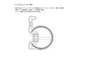

「市販バッフル+ボウル構造」のハイブリットの製作第3段

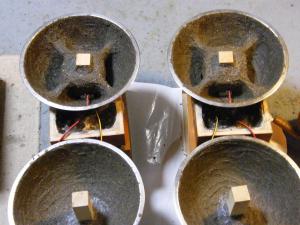

#301 は 内部構造で一番肝心な「内部塗布+ブリッジ塗布」
作業を完了して養生です。
もっとも下地塗布+本塗布ですので、何回も混合で大変
→ シリコーンシーラント:洗浄乾燥の細目砂、50g:20g
100g:140g、100g:140g、50g:70g、50g:20g
100g:140g →これを左右で2倍ですから結構な作業でした。
黒シーラントは取っておいて、クリア色を用いてもたせ
ましたが、もたなかったのが細目砂で、洗浄はしておいた
のですが、乾燥が間に合わず、最後の20gは何と電子レンジ
加熱で乾燥させました。
