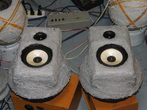

遂に新材料塗布!「音の美」のスピーカー技術
2018年04月01日
本研究は趣味+αですが、スピーカー装置の不要振動制振による
「音の美の新技術」が日米特許成立!(誰でも廉価で可能)
製作は大歓迎で、個人目的では誰でもOKです。
「振動体以外の無振動」を目指す「市販バッフル+ボウル
構造」のハイブリットの製作は「音は引き締まり、これが
正確な音」と思えますが、いかんせん歪率が向上しない。
音は振動でそれが盛んに干渉や共鳴しているので歪率が
向上しないのも、さもありなんですが、ウーファーの振動が
トィーターに伝達している可能性もあるので、とにかく
さらに制振ということで遂に新材料を細目砂混合で塗付。
内部に補助材料を配したのは非拘束制振として効果ありですが
今回の新材料塗付は剛性向上により、全体をより拘束性制振に
近づけるものです。
いま試聴しているのですが、音の肌理が細かくなり美しく
なってきているので、あすは底部塗付&養生して測定します。
・・モニター・・「定位はビシッとして、さらに明確です。
スピード感があり、弾む様です。JAZZは良いですね」
