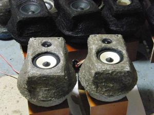

本研究は趣味+αですが、スピーカー装置の不要振動制振による
「音の美の新技術」が日米特許成立!(誰でも廉価で可能)
製作は大歓迎で、個人目的では誰でもOKです。
「振動体以外の無振動」を目指す「市販バッフル+ボウル
構造」のハイブリットの製作は「音は引き締まり、これが
正確な音」と思えますが、いかんせん歪率が向上しない。
とにかくさらに制振ということで遂に新材料を細目砂混合で
塗付しましたが、硬すぎることもあり、制振性を増すために
シリコーンシーラントと細目砂混合で仕上げ塗布をしました。
いまのところ順調に推移しており、音はシャキシャキと元気で
歪も減少傾向のようです。
あすは残りの、ボウル後ろ半分の仕上げ塗布を行ない、
養生して歪率の測定します。
1KHzのみならず、100・400・800Hz での測定もしている
のですが、中低域の歪値が大きいのでこれも減少すれば
誠に幸いです。
