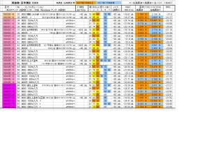

しかし、歪率測定値は若干の改善で、大幅な改善とはならず、
高調波の原因は依然として不明で、#297・#301 も同様
ですので、あすはこれに絞って探究活動を行ないます。

「音の美」域 19
:#301/03・297(市販バッフル+ボウルキャビネット)
#246・53/4/8/9・60/7/9・82・90・300(1こぶ)75(2こぶ)
80(長くつ)30・81(魔法瓶)55(ペンギン)
・・・・・ & 優秀群:27
