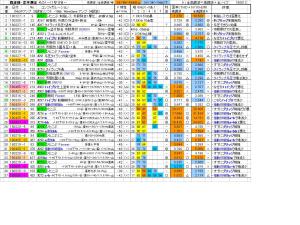

1月25日に歪率測定を開始して、5月8日まで、改善実験
9アイテムについて、合計436近くの測定をしてきたので、
37を抽出して、SHT1~11のサマリー表を作成しました。
9アイテムとは 1.ブリッジ制振塗付 2.タイラップ与圧
3.市販+ボウルのハイブリッド構造 4.前方補助材
5.振動体制振a 6. 〃 b 7. 〃 a+b 8. 〃 bc 9. 〃c+b です。
結果は 1.ブリッジ制振効果あり 2.タイラップ与圧は少しの
改善 3.市販+ボウルのハイブリッド構造は #301:DENON、
#303:ONKYO は悪化、#297:Pioneerは改善している。
振動体制振は材料aは峰減少、材料bは効果なしと若干の効果
とが混在、a+bは悪化、bc混合は効果が少なく、c+bも効果
不足で、全体に振動体質量増加での音圧低下が-3~4dbあり。
4.前方補助材による制振の効果はまだ必ずしも効果がはっきり
しないが、材料を購入して、準備OKなので、今後はこの探求を
主として音の向上の研究をしてゆくこととします。
