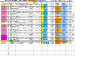

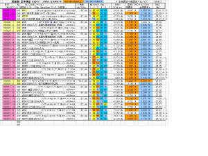

200Hzでの歪率が高調波0.28%/全高調波0.56%と
良好だった #306Rですが、さらにと後部の未塗布部分を
塗布して、全域外側塗布にて歪率を測定しました。
結果は「測定その18:706-709の709項」で高調波0.39%
/全高調波0.65%と若干の悪化となりました。
この若干の悪化はL側でも同様ですが、一方の1KHzでの
歪率はLRとも改善されています。
200Hzのほうはまだ十分に1%以下ですので、1KHzでの
部分振動の制振に主力を注ごうとしておりますが、まだ
策を確定できておりません。
養生が遅れていた #313R ブチルの結果は「測定その17:
642-645の644項」で1KHzでの高調波が0.35%が0.64%に
悪化となりましたが、L側も含めてそのほかは改善です。
後方の未塗布エリアへの塗布作業は #305・#304・#307 と
完了して、養生しているので、あすにその測定を行ないます。
