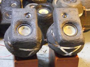

ひとこぶ構造の #316 白 と #317 黒 へのステンレスバンド
による与圧と仕上げ塗布の試聴効果が大きいので、ならばと
#314 市販品バッフル+ひとこぶのハイブリッド構造に展開。
ひとこぶの部分に与圧を加えるのですが、それによるバッフル
部分への制振効果も狙っているのですが、果たしてどうか。
円周が 84㎝あるので、斜に掛けるので 前と同じく 50+30cm
で継ぎ足しで使います。
それでも左右合計で 6400円程となるので痛い出費ですが
代わりに線束バンドでは与圧のレベルが違うので止むなし。
ということでステンレスベルトで大圏方向に上下左右 4本
与圧したところがフォトで、このあと仕上げ塗布して、
いま養生しています。
いま試聴しながら書いていて、徐々に音が良くなっていて、
嬉しいこと、この上なしです。
あすは確認を行ないます。
