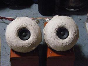

これならば出張対応OKと選んだのが、ミニひとこぶ #299 で
これにアルコール脱脂をして、3本ステンレスベルト与圧を
実施し、さらに新材料で仕上げ塗布しました 。
その変化ですが、実に劇的で、鋭すぎるくらいの歯切れ良さで
共鳴も目立つので、このところは養生と各種試聴ですが、
400Hz 高調波歪率 0.34% の低歪率の達成も特筆されます。
この #299 のスピーカーユニットは小さく、φ60 ですので
こんなに小さくては無理だろうと思っていたのが、予想外に
良い音ですので、本発明の再認識です。
共鳴の減少のために吸音材の増加をしたいのですが、ベルト
与圧と仕上げ塗布のために分解しにくいのでこのまま経緯を
試聴しながら観察を続けます。

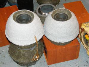

次は、これより大きいSPで、適切な「ひとこぶ」がないので、
重たい「ふたこぶ」を上下切り離して「ひとこぶ」として
再生することとして、分解中がフォトです。
φ90SPの新品ですので素性は良いので、最良を狙います。
