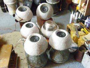

これならば出張対応OKと選んだのが、ミニひとこぶ #299 で
これにアルコール脱脂をして、3本ステンレスベルト与圧を
実施し、さらに新材料で仕上げ塗布しました 。
その変化は、実に劇的で、鋭すぎるくらいの歯切れ良さです。
ただし、周波数特性は2KHz付近が強く、低域も不足ですので
一般デモには不適で、今度は φ90 SP を「ふたこぶ形状」の
分解から求めようとしています。
フォトの奥から #264 ふたこぶ分解による ひとこぶ #264、
左は 2ベルト与圧状態、その前は 竹ザルふたこぶ分解 #267
竹ザルひとこぶ+ミニボウル底追加。
手前は 「ふたこぶ 2SP」 #271 で、これは工夫して
「ひとこぶ」を2セット作るつもりです。
できあがったのが #264 で、5.3㎏ ですので、前よりは
少し軽くなりましたし、音も感心するレベルです。
製作が進んでいる #267 竹ザルひとこぶは今4.7㎏ですので
これから底部にミニボウルを接合したとしても、5㎏未満で
完成と思うので、こちらが本命です。
待機の #271 は「ふたこぶ構造」で、スピーカーユニットを
内外に二つ使っているので、完成すれば 2セットとなりますが
SPユニットを壊さないように分解時する必要があります。
