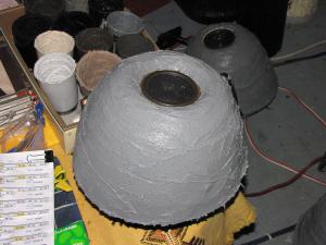

#315・#291・#292 の3つのスピーカー装置は同じSP
使用の兄弟で、制振による低歪化を競っております。
先行する #315 最終段階での追加制振塗布で 平均歪率が
0.613% が 0.709% に若干ではありますが悪化。
これはいかんと思い、ならば #292 ではどうかと 追加塗布。
これは 0.720% を達成していましたが、さらに追加塗布の
結果が 0.838% と悪化してしまいました。
ならば、と、0.986% の #291 に追加塗布すると 1.074%
と、これも悪化しました。
数日様子を見ましたが、音の歯切れ自体は進化していますが、
確かに低歪とはなっていないようです。
悪化の主因は 「1KHzの全高調波値の増加」にあるので
この共振の増加には共振しないやわらかさが必要との考えで
さらにやわらかい制振材料を150g #292 に追塗布しました。
いま盛んに試聴していますが、経過は良いようです。
あすに歪率の測定を数回行ないます。
