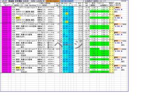

さらにやわらか追加塗布をおこなった #292 は一晩の養生で
歪率を測定しました。
全平均値 0.720% が 0.838% へと悪化したのが、0.694%
へと失地回復しました。
まずは一安心ですが、さらなる養生でちょうど良いところに
固まって制振してくれればオンの字です。
これでさらにやわらか追加塗布が良いと判ったので、ちょっと
気が早いですが、残る #315・#291にも塗布しようと
思います。
