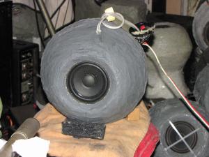

#323 への G21 制振が功を奏したのは表側への塗布で
#318 は2分割状態ゆえ、裏側への追塗布でも制振効果
ありと思い吸音材40gを入れて塗布して接合して測定。
ところが歪率測定結果は1000・500・400・200Hzでの
高調波と全高調波の計8個所での平均値 1.01%が 1.30%
に増加して、なかには400Hzにて20%改善もありの結果。
どうやら「悪貨が良貨を駆逐する」で、悪い個所を取り除
かないと改善しないらしく、あすに外部の個所を特定して
切除してG21塗布をして挽回します。

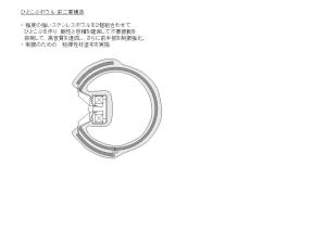

きのうの構造図は全二重ボウル構造でしたが、本日添付の
図のような前半のみ二重ボウル構造のようです。
