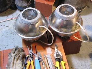

ということで #318 の外側全剥取りをおこないました。
壊さないように、そして怪我をしないように気をつけて
作業を進めて、フォトのような状態にこぎつけました。
手前に作業にかかわった工具が置いてあります。
剥取った重さは実に 2.8Kgにもなり、これで駄目だった
ということは量よりも質で進めるのが正鵠となります。

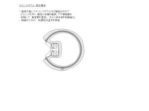

これにより添付図のような全一重ボウル構造となり、構造
よりも、全塗布剥しでの G21 塗布の「質」による制振性
向上の狙いによる音質の向上の試みです。
