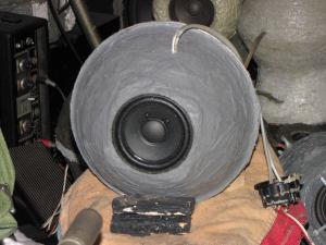

#318 は1号機には及ばず:原音へのスピーカー技術
2019年09月07日
#318 の内部塗布が、SP足部へのブリッジ塗布も含めて
完了し、養生もそこそこに、40gの吸音材を投入して
接合し2日養生しました。
歪率を測定するも 1.242%とあまり良い結果ではない。
ならばとさらに養生してきょう測定するも 1.218%。
ということで #319 最高1号機1.053%に対して、さらに
良くと意気込んだ #318 は最高2号機ですが1号機には
及ばずの結果ですが、試聴感覚では良好なのでフォロー。
#318 2.1Kg φ86SP φ230 h220
特性値としても時間応答特性や位相特性、エネルギー応答
特性などを測定したので、比較してみます。
