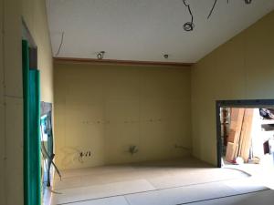

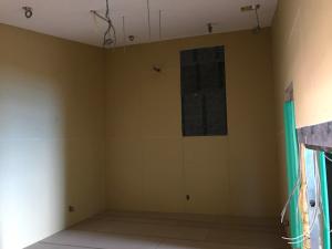

先月の初めから工事着工1ヶ月が過ぎようとしており、オーディオルームもぼちぼち形になってきました。今回はあまり手の込んだ事はしませんが途中経過だけ書いておきたいと思います。
前にも書いたように傾斜天井となり、天井面は一般的なダイロートン仕上げとしています。壁面も一般的なガラスウールにしていますが密度の高いものを指定、それをDAIKENの遮音シートでサンドイッチする構造にしています。
壁の構造的には部屋側から見ると、壁紙→積層板→石膏ボード→吸音シート→ガラスウール→遮音シート→石膏ボード→積層板→壁紙 となりますので、ある程度の吸音と反射のバランスが取れるのではと想像しています。
また、この部屋の特徴としては平行面が左右の壁しかないということで、背面も若干ですが角度がついています。狙ってやったものではありませんが、結果的に定在波の少ない部屋になりそうです。
天井にプロジェクターも設置となりますので、天井から吊るせるように現在は棚板作成中です。
今月末には完成の予定ですので、今から楽しみです。

    天井は一般的な断熱材とダイロートンで若干の吸音を行う程度にしています。全体的に吸音しすぎると戻せないので、今回は、定在波を無くす(平行面をできるだけ減らして部屋固有の反響を減らす)こと、吸音材はできるだけ入れない(壁面の断熱を除いて最小限)ということでやっています。
    天井面は特にやり直しが面倒な反面、問題ありなら後でQRDでも対策できるので様子見仕様です。笑
