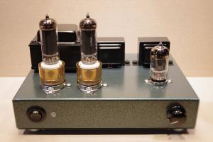

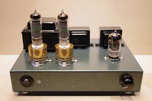

6V6化したKA-43SEですが、アダプタを作って6AQ5(6005W)と6BW6(CV4043)で動かしてみました。

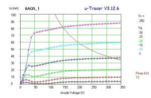

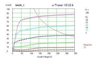

以下は、6005W(6AQ5)です。

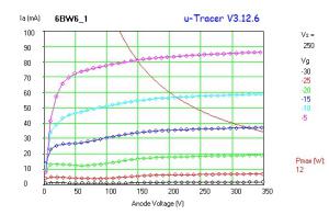

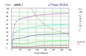

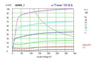

以下は、CV4043(6BW6)です。
入手した6005W×4本の特性はこんな感じです。→4本ともかなり合ってます。
入手したCV4043×4本の特性はこんな感じです。→3本目以外はかなり合っています。
6005WとCV4043がどれくらい似ているか(違うか)も分かって面白いです。
