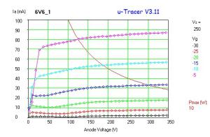

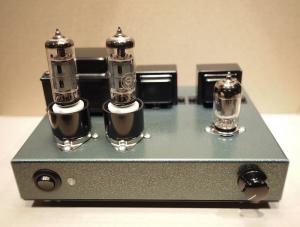

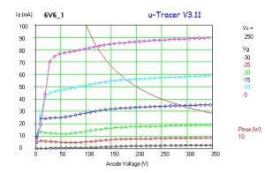

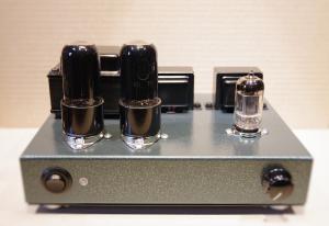

6V6化したKA-43SEです。いろいろな6V6系の真空管で動かしています。

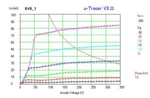

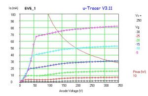

以下は、SVETLANA 6P1P EVです。
入手した6P1P×4本の特性はこんな感じです。

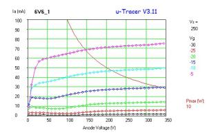

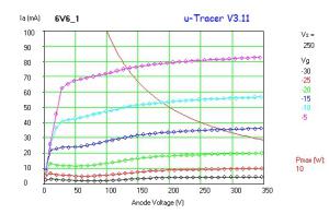

以下は、6P6Sです。
入手した6P6S×2本の特性はこんな感じです。
以上、ロシア管2種でした。

  1. O'Audさん、こんばんは。
    このアンプは双極マッチ指定のJJ社ECC803Sを使用しているのですか?
    マッチしていない12AX7を使った場合定位のズレ等は聴感で分かるものでしょうかね?
    出力管側の選別でその誤差を吸収できるものかμTracer3+で検証したいと思っています。
    byVOTTA7 at2020-01-14 23:53
  2. VOTTA7さん、こんにちは。
    なんらかのNFB(帰還)が掛かってるアンプであれば、帰還量にもよりますが、通常は聴感で分かるほどの定位ズレ(音量差)にはならないと思います。
    ただ、動作点は変化するので、歪の出方は変化するかもしれません。
    その歪も、NFB(帰還)によって減少(改善)するので、帰還量が大き目のアンプであれば聴感で分かるほどの差にはならないのかもしれません。
    ...と書きましたが、左右で内部の動作が大きく異なっているのは、精神衛生上良くないです。 (^^;)
    少なくとも、測定によってその違いに気付いていまうと、気になってゆっくり音楽を楽しめません。(笑)
