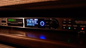

DATの音源をメモリーに移す
2014年02月07日
最近はレコード再生に夢中ですが、レコードの良さは音質以外にも再生環境がまだまだ入手できることだと思います。
それに比べてディジタルはCDはまだ根強いですが、それ以外のフォーマットなどは再生環境がいつまであるか不安要素があります。
DATはほとんど過去のフォーマットになったディジタルメディアの1つではないしょうか。
以前、CS-PCMのミュージックバードで非圧縮の48kHz/16bitの放送をしているときに、DATで録音していました。
DATのデッキはパイオニアのD-07で、一度修理に出していますがもう20年前のものでいつまで使えるかと不安でした。
故障したら、修理が不可能かもしれません。
そこで、TASCAM DA-3000を用意してDATの音源をメモリに移すことにしました。
D-07のディジタル出力をDA-3000に直接つないでメモリ(SDカード)に録音しています。
最初、DA-3000はディジタル信号を受け付けませんでしたが、SRC(サンプリング・レート・コンバータ)をオンにしたら信号を受け付けました。
SRCが使えるならば96kHzとか192kHzにできますが、オリジナルをとっておきたいので48kHzのままにしています。
今のところ問題なく5本をメモリに移しました。
さて、DA-3000はハイレゾのDACとしても使えます。
PCMでは192kHz/24bitまで、DSDは2.8MHz/5.6MHz対応です。
PCオーディオやネットワークオーディオはUSBなどのインターフェースにて音質劣化するのではないかと懐疑的で取り組む気持ちが起きません。
DA-3000はPCのインターフェースはないので、扱いは少し面倒になりますが、メモリーカード(再生はCFカードがベスト)に音源データを移してぼちぼちハイレゾ再生してみようかと思います。

    保存音源とDATからの音源ですが、DA-3000の内蔵DACで比較してみました。
    音質はわずかの差しかありません。
    慎重にじっくり効いて違いがあるかなという程度です。
    どちらかというと保存音源のほうが少しクリアに聴こえるかなと感じました。
    DATからだとディジタルケーブルを介して再生しているので、その影響が少しあるのかなと思います。
    我が家では、DATからCD再生と同じDACに入力して聴いたほうがDA-3000で再生するより音質はよいです。
    そのDACは国内の某ハイエンドSACD数機種のSACD再生音質より良いものです。
    そのうちに192kHz/24bit入力できる良いDACが見つかれば、メモリ再生でも良い音で聴けると思います。
    やはり、DATがいつ使えなくなるか分からないということからメモリに保存しています。
    結局、音質にこだわってそのままにしているうちにDATが故障して聴けなくなったのではどうしょうもないですからね。
    byきみぞう at2014-02-10 00:57

    デジタル音源を整理するにはDA-3000は便利ですよ。
    ただ、保存するときにチャプターが変わると別ファイルで保存されます。
    これは、最近のネットーワークオーディオのダウンロードファイルが曲ごとにファイルが分かれていると同じ仕組ですね。
    あと、業務機なのでPCM録音するとWAV形式で保存されますが、業務用のBMFというフォーマットで保存されるみたいです。
    調べたら、民生機で再生できるWAV形式ファイルの上位互換みたいです。
    保存ファイルを他のUSB-DACとかで再生する場合、もしかしたら何らかのソフトで反感する必要があるか、BMFのファイルを扱える再生ソフトが必要かもしれません。
    TASCAMのホームページから取り扱い説明書がダウンロードできるので、購入前に説明書を読んで検討されても良いかもしれません。
    byきみぞう at2014-02-10 01:06

  11. 堺の三日坊主さん、はじめまして。
    私はまだネットワークオーディオをやっていないので、DATから取り込んだファイルをWAVとしてDA-3000以外のDACで再生していません。
    BWFからWAVへ変換できるようKORGのAudio Gate3を導入しました。
    今年の7月まで半額キャンペーンをしていたので、ソフトだけの購入です。
    DATではないのですが、レコードをDA-3000で192kHz/24bitで録音して、そのファイルを用いてAudio Gate3でチャプタ挿入と曲目入力して、FLACに変換しました。
    FLAC化した曲は、ハイレゾ対応のポータブルアンプで通勤とか外出時に聴いていますが、レコードの良さがきちんと再生されておりJAZZはエネルギッシュで音楽を楽しく聴けています。
    販売しているハイレゾ音源より良いのではと思うくらいです。
    Audio Gate3は、DATだとハイビット/アップサンプリングやDSD変換が出来ますが、私の経験上、48kHz/16bitのままにWAV変換をしたほうが良いと思います。
    DATの音源は、先々、DVD-VideoでDisc化してディスクプレーヤーで再生できるようにしたいなと思っています。
    ディジタル音源はそもそもディジタルデータなので劣化しないと言われていますが、USBとかインターフェース系が入るとなぜか音質が劣化してしまう現象があります。
    なので、私はなるべくUSBとかのインターフェース系を入れず、シンプルにしたかったためDA-3000とAudio Gate3でDATなどの音源整理をしようと思いました。
    byきみぞう at2014-12-22 00:23
