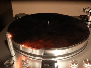

今までは、オヤイデのBR-12に47Laboratoryの豚皮を載せていました。

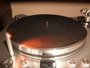

これを、サンシャインのABA STS-1に変更しました。
2台目のSPARTA社のプレーヤーのターンテーブルシートで準備して、試してみたら細かい音が欠落してスカスカの音になってしまったので、SPARTA社のプレーヤには使うのをやめました。
そこで、1台目のプレーヤーではどうかな?と試してみました。
金属プラッターの上に金属のターンテーブルシートで、音の伸びが出てきて空間の広がりも出てきました。
そこに豚皮を載せると音の厚みが少しでてきました。
狙った方向の音質が出てきました。

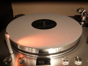

もしかしたら、固めのターンテーブルシートが良いのかと思い、知り合いから使っていないからということで譲ってもらったトリオ・ケンウッドのセラミックターンテーブルシートで試しました。
細かい音が出てきたけど、どこか音がまだ薄い。

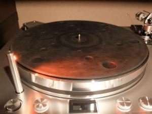

豚皮との組み合わせを試して、プラッターとターンテーブルシートの間に豚皮を挟むと空間の広がりに細かいニュアンスが出てきて、なかなか狙った良い感じとなり、セラミックのターンテーブルシートを使うことにしました。

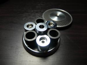

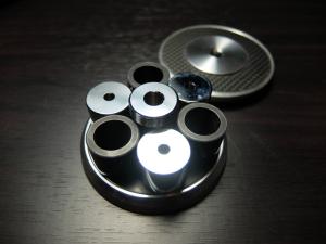

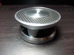

次にレコードスタビラーザーはどうなるか?

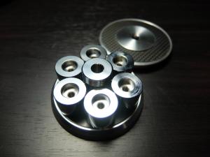

スタビライザーはオヤイデのSTB-MSXを使っています。
このスタビライザーは分解できて金属の6本のウエイトの本数を減らすことで重量を変えることができます。

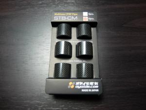

カーボンパイプSTB-CM-6を使って減らした金属ウエイトのスペースを補います。
金属ウエイトを3本減らしました。
細かい音がさらに出てきて、解像度が上がってきました。
でも、まだ何か伸びか足りない。
金属ウエイトは一方の面が真っ平ら、反対側の面がくり抜かれた構造をしているので、
デフォルトでレコード側(下側)が真っ平らの面となっていたので、くり抜いた面をレコード側にしました。
そうしたら、音に艶や伸びが出てきていい感じになりました。
このようにスタビライザーをちょっといじるだけでも音の変化が現れるのはおもしろい。
もう少し色々聴いてみないと分かりませんが、ひとまず調整はここまで。
