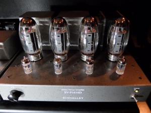

3月にプッシュプルパワーアンプのSV-P1616Dの多極管仕様と新製品であるプリアンプSV-Pre1616Dを注文して届きました。
まず、SV-P1616Dの多極管仕様の組み立て

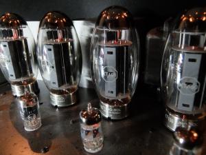

出力管は、KT150を選びました。

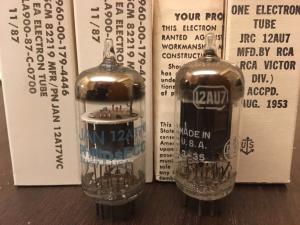

そして、MT管は、
フィリップスの1987年製の12AT7とRCAの1958年製の12AU7ブラックプレートにしました。
MT管の組み合わせは、SV-S1616Dの球交換で気に入って、同じものを使いました。
まず、ラックスマンのCU-80をプリアンプとして接続しました。
押し出しが良くメリハリがあり、スピードのあるときはガツンとくる音で、
また、繊細なところもあり、オーケストラは広がりが出る感じです。
やはり、真空管ということもあり響きがきれいです。

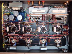

    サンバレーの真空管キットアンプの製作マニュアルにはイラストで部品配置と配線が描かれています。
    大体はそれを参考にして組み立ててゆくわけですが、変更が必要かなという部分があります。
    1つはグランド(アース)ラインの引き回し。
    組み立てやすさで配線されているのだろうなと思いますが、LRの対象性がなかったりする部分は変更したりします。
    また手配線のキットなので、グランドの線材が細いなと思ってもう少し太い線材を買ってきて変更しています。
    SV-P1616Dの内部写真のセメント抵抗がある部分のところで、セメント抵抗の間にアースポイントがあり線材が太くなったため銅の単線で強化して結線しました。
    線材については、オヤイデの102SSCの製品で電源ケーブルやラインケーブルを自作しているので大体の音質傾向を把握しているので、オヤイデの102SSCの内部配線材を選んでグランドと音声の同軸線に使っています。
    電解コンデンサは、定番のニッケミKMGシリーズに変更しています。
    オーディオグレードではないけれど、癖をつけなく音質に良いコンデンサです。
    ハイエンドのオーディオアンプなどにも使われているものです。
    若松とか三栄電波で購入しています。
    あと、電源系で古くからある真空管アンプに最新の半導体デバイスを使ったらどうなるだろうと実験的にSiCショットキーダイオードをB電源の整流部に使いました。
    特に電源のデバイスは整流管、ダイオードとB電源の許容値に入ればいろいろ変更できると思います。
    今、注目しているのは出川式電源で、出川さん本人からアドバイスを受けて変更を試したいと思っています。
    そのほか。カップリングコンデンサもASCに変更したり、自分好みの音質になるようにしたり、キットでの自作ならではの改造をしています。
