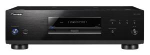

先に取扱説明書をダウンロードして見ていて接続をどうしようと迷うことが出てきました。
HDMI接続です。
UDP-LX800のHDMIの出力は、Mainは映像や音声の出力ができてセパレート設定で使うと映像のみ、Subはセパレート設定と音声出力設定で使えて映像は出ず音声のみ。
今のBDP-LX91の環境では、
HDMI(Main) => SC-LX89 => PDP-5000EX
HDMI(Sub) => DLA-HD100
となっています。
プロジェクターで見るときにセパレート設定にしていました。
それで、UDP-LX800にするとこの環境を引き継げず。
ではどうするか?
1. モニターとプロジェクターを両方できる接続
HDMI(Main) => SC-LX89 => PDP-5000EX & DLA-HD100
2. 音声重視
HDMI(Main) => DLA-HD100
HDMI(Sub) => SC-LX89
あと、SC-LX89にはBDレコーダーDMR-UBZ1020が繋がっています。
どちらにするかの判断は、HDMIのセパレート設定にすると音質がどれだけ変わるかです。
HDMIのセパレート設定をするかしないかでどのくらい音質が違うか経験された方は感想を教えていただけたらありがたいです。
ちなみに、PQLS機能とZERO SIGNALは使います。
ほかに気になるところは、SACDやDVD-AudioのMULTI-CH再生をAVアンプでできるかということです。

  1. きみぞうさん、おはようございます。
    UDP-LX800を所有しておりますが、
    この機種を導入するだいぶ前からセパレート接続を行っています。
    使い勝手より音質優先ということで 800になって
    音声と映像を同時出力をしたことがないので参考にならないと思いますが、セパレート接続はいいですよ。
    この機会に両方の接続方法を試してみてください。
    AVアンプの動作モードが画面に表示されなくなってしまいますが
    我が家ではパソコン用の小さなモニターをAVアンプに接続し
    動作モードを確認しています。

  2. きみぞうさん
    UDP-LX800を使って映画や、SACD/Blu-rayオーディオのマルチチャンネルの再生しています。
    セパレート出力の方が音が良いので私はセパレート出力(「セパレート」モードと「ピュアオーディオ」モード)で使用しています。
    (HDMI(Sub) => Denon AVC-X8500H ではSACDマルチチャンネルも問題なく再生されています)
    SACDやBlu-rayオーディオを聴く際には、サブHDMI端子の音声出力に特化する「ピュアオーディオ」モードで、更に音がよくなります。
    「シングル」モードと「ピュアオーディオ」モードは音質の差が非常に大きく感じます。
    映像がある場合の、「シングル」モードと「セパレート」モードでも比較すると、音質の差をはっきりと感じますが、利便性を重視してシングル出力も有りだと思います。
    「ピュアオーディオ」モードでSACDを再生されるのであれば、利便性を犠牲にしてもセパレート出力にしたほうが良いと思います。

     ご質問の件は・・ シングルで使用中です。
    状態 : LX800(BD/UHD) → A5200(AV) → X75R(プロジェ)/65GX850(TV)
    理由1. プレーヤーとアンプの情報は一発で表示させたい。
    理由2. プロジェクターに2本のHDMIケーブル・長いのを用いるのは経済的に厳しい(笑)
    理由3. 一応は試したが変わらなかった・・(爆) =駄耳は経済的
    正直言うと より高品位(であろう)と言う理由から 前のモデルではセパレートしていました。  ただ理由1.により アンプ経由での視聴ばかりでした(笑)  まぁ- 変なループも発生しそうなので プレーヤーとアンプを変えてから シンプルな今の接続です。
    TVは4kにしたものの65インチ。 まぁ- 大きいとは言え65。 プロジェクターは2kモデル。  絶対的にプロジェクターがメイン視聴だしね。  サラウンド音声は セパレート云々より スピーカーやそのセッティングと調整が肝心だと・・

     SACDやDVD-Audioも我が家では唯一のプレーヤーです。 まぁ- 大してソフトも無いので聴く機会も少ないのですが(笑) 一応ですが ウチの組み合わせでは マルチチャンネルもちゃんと再生出来ていますよ。 AVアンプとの接続はHDMIだけです。 ステレオのプリとはアナログ接続させていますが・・ 出番はほとんど無いなぁ~~(笑)
     システムと調整と その完成度と(笑) ご自身の感性かな? 違いが出るか? 違いが分かるか?  まぁ- お試し頂くしかないでしょうね。   自分は貧相な感性と 利便性に価値を見出して今の状態です。   LX800の高級感は 最高ですよ- ヽ(^o^)丿

  5. ふかひれさん
    そうですね、重量機器が入ったラックを何回も動かすのが大変で、最初なのでどちらかの接続で決めてしまおうと思ったのですが、2ch系でセレクタ経由でバランスケーブルで接続するためのケーブルを作らなければならなく、最初はRCAで2chを接続する暫定セッティングとするためHDMIはシングルでいこうと思います。
    2ch系をバランスケーブル接続するときにHDMIセパレート接続に切り替えたいと思います。
    その際にここに音質の違いをアップしようかなと思います。

  6. きょやさん
    はじめまして、レスありがとうございます。
    シングルとセパレートで音の違いがありますか!
    今回、LX800の導入の理由にDVD-Audioの再生が必要でありました。
    5月にEsotericのプレーヤを入れてLuxmanのユニバーサルプレーヤがなくなったので、DVD-Audioのディスクが再生できなくなりました。
    なので、音質も重視しております。
    SACD-Multiは、LuxmanのユニバーサルプレーヤからAVアンプへアナログ接続で最初聴いておりましたが、やはりDA変換してさらにAD-DA変換されるので音質は落ちてあまり聴かなくなりました。
    AVアンプのDAC再生になりますが、ピュアモードでSACD-Multiがどれほどクオリティがあるか興味をもって聴いてみたいと思います。

  7. アコスさん
    お久しぶりです。
    多分、アコスさんからはレスが来るだろうと思いました。
    アコスさんは、環境でシングル接続なのですね。
    利便性をとるか悩んでの書き込みでした。
    まず、HDMIシングル接続で試したいと思います。
    アコスさんのところは、唯一LX800がSACD&DVD-Audioのプレーヤなのですね。
    SACDをきちんと再生出来るプレーヤーは少ないですね。
    EsotericのSACDプレーヤーでやっとSACDがきちんと再生できているなと感じています。
    比較してLX800はSACD再生でどのくらいクオリティがあるか確認したいと思います。
