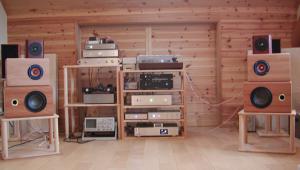

 6月に製作した、Parc Audioの2WAYスピーカ(17cmウーハー(DCU-171PP)とソフトドームツイータ―(DCU-T115S))に、ミッドレンジとして、10cmのウッドコーン・スピーカー(DCU-F123W)を追加して、3WAYマルチアンプ方式に変更しました。
このミッドレンジは、アルニコマグネットを使用した限定品で、本来フルレンジとして使用可能なものです。スピーカBOXは、ブナ集成材で製作してもらいました。スピーカの前後位置による影響などが良く分からないこともあり、それぞればらばらに制作したため、色も材質も別々になってしまいました。
3WAYのチャネルデバイダーは、コンデンサーと抵抗のみの6dBタイプ(200Hz、8KHzクロス)で、アンプは、自作バッテリー式DCアンプ(TR式2台)と市販品(Axiom APD26A)を使用してみました。(写真の左側のラックの上から3台)

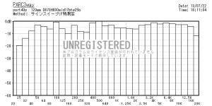

アンプのゲイン等を調整し、周波数特性を測定したところ、簡易測定ながら、40Hz~16kHzあたりまで、概ねフラットに再生出来ました。

  1. EVAさん こんばんは
    2WAYでもしっかりとしたネットワークを使用するとまた違ってくるのでしょうが、簡単なチャネルデバイダーなので、少し無理が有ったようです。

    遂にやりましたね!3WAI!
    セッティングもポートを外向きにして、ユニットを揃えて、広がりと定位が程よいバランスといった所でしょうか?!
    自作ですと、アンプ〜ユニット、位相、時間軸、ゲイン、他、他
    いろいろと知り尽くした上でのマルチアンプなので楽しそうですね。
    美味しい所探しも随分と的確に歩めそう、、、

    今まで、JBL(4WAY),クレモナオーディター(2WAY)だったので、3WAYは実質初めてですが、なかなか良い感じです。
    広がりや定位の調整は、まだこれからのところですが、音離れは良く、スピーカー面より奥にボーカルや演奏が並ぶ感じです。
    時間軸や位相合わせはかなりの効果があるようで、もう少しうまく測定できないか思案中です。
    費用を抑えて、それなりの音を出そうと、あれこれ製作したアンプが多数ありますので、簡単なチャネルデバイダーを制作してマルチアンプ化する方がLCネットワーク式より簡単で安価だったりします。
