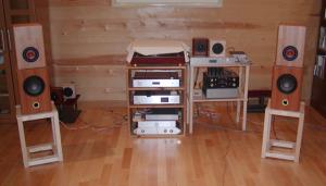

 1FのリビングのスピーカをJBLからParcAudioに変更しました。
JBL4344MK2は2000年より、13年間使用してきましたが、最近はウーハーエッジも寿命となりアッテネータも接触不良気味で、オーバーホールか、新しいスピーカの導入か、と思っていました。
 そのため、最近ParcAudioのユニットを使用したスピーカBOXを製作し、マルチアンプ構成で聴いていましたが、期待通りの音像感、スケール感が得られるようになりましたので、JBLはある業者に引き取って頂きました。
存在感のあったJBLが無くなり、見た目は少し寂しくなりましたが、音はすっきり、クッキリとして、音像感もありとても楽しく音楽が聴けるようになりました。
 また、最近導入したスピーカ用インシュレータ(百均の耐震ジェル)が思いの外絶大な効果を発揮し、低音が豊かに、中音がすっきりと、まるでアンプのランクが2つ位上がったような効果です。
 2Fで使用しているクレモナオーディターの台にも使用したところ、3WAYにでもなったかのような低音の充実で、大満足です。コストパフォーマンスはかなり高いです。

  2. EVAさん こんばんは
    自作のスピーカ台が、いい加減なので、百均で効果が出ているのかもしれませんね。キチンと作られたものなら、悪化するかも。
    スピーカ近くには物を置かないほうが、音が良いように感じます。思い切って、引き取ってもらって正解でした。
    byスイートサウンド at2013-09-27 20:47

  5. バズケロさん おはようございます。
    JBLスピーカは、小さな音で長年鳴らしてきましたので、本領発揮する機会が無かったかもしれないと思っています。今後は業者さんでリフレッシュされて、しっかり活躍出来ることを願っています。JBLサウンドの神髄は、バズケロ邸で聴かせてください。
    マルチアンプ、ネットワークレスの音は小さな音でも鮮度が高く、大きくするとリアリティも増して、これはお勧めです。
    後ろに置いているのは、ツイータBOX(2種類)です。前の台にあるのは、17cmウーハーと10cmのフルレンジで、2WAYになっています。ツイータ用の台を製作して、3WAYに戻すことを計画中ですが、2WAYでもかなり良い感じです。
    2Fのクレモナオーディターが、まるでエレクタアマトールのように歌うようになってきました。機会があれば、こちらも聴いて下さい。
    byスイートサウンド at2013-09-28 06:43

  7. 2Hくんさん こんにちは。
    SPは、スピーカ工房で製作してもらいました。ジャズボーカルや室内楽など、普段よく聞く音楽には向いていると思っています。
    2Fには、クレモナオーディターもあり、こちらも良いです。
    こちらに、来られたら、遊びに来てください。

  9. Yong Joonさん こんばんは。
    マルチアンプ方式を試してみるために、製作してみましたが、なかなか良い感じです。費用も意外とお手頃。
    耐震ジェルは、小型のスピーカには有効と思うのですが、あまり反応がないですね。
