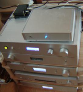

Raspberry Pi(ラズパイ)によるネットワーク・オーディオ・プレーヤーの製作
2017年06月06日

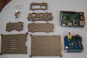

先月の初夏の音会in晴れの国で紹介のあった、EDさん宅のラズパイ+AK4495DACの音が、良かったので、拙宅で使用している少し旧式のネットワーク・オーディオ・プレーヤ(パイオニア N-30やヤマハCD-N500)の代わりになる装置を手持ちのRaspberry Pi2 ModelBを利用して製作してみました。
EDさん宅の構成は、USB用XDDCを使用したI2S接続だったのですが、拙宅のDACは、SPDIF接続だけなので、ラズパイに接続できるSPDIFインターフェースカード(Hifiberry DiGi相当?)を探し、購入しました。電源は、5Vのアナログ電源を使用しました。
ソフトウエアは、Volumioという音楽専用のソフトで、フリーのソフトをダウンロードし、マイクロSDカードに書き込むとすぐに使えます。(Linux系のコマンドは不要でした。)
LANケーブルを接続し、電源を入れるとすぐにネットワーク・オーディオ・プレーヤとして認識され、ほぼ支障なく、音楽再生が出来ました。
少し聴いて、驚いたことは、今まで使用していた装置に比べると、各段に音質が良くなったことです。
少し前にAK4497を使用したDACを製作し、それまで使用していたES9018のDACよりもSNや情報量の点で随分と改善した感じがしていますが、このラズパイ・プレーヤを使用すると従来のDACでもほぼ同じような音質の改善が感じられました。
まあ、今まで使用していた機器が、低価格の製品なので、当然と言われれば、それまでですが。・・・
これから、PCオーディオやネットワークオーディオを始めてみたいという方の入門編としては、とても簡単で、安価に始められると思います。
