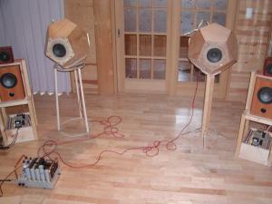

先日の音会では、1Fに設置している、自作3WAYスピーカー(ミッドレンジが正12面体)が、とても好評でしたので、作成経緯とその後について報告します。
最初に12面体スピーカーの音を聴いたのは、昨年の夏の音会(5月)で、自作の友さんが、P610Aの入った大型の12面体スピーカーと真空管アンプを持参され試聴することが出来ました。
その時のボーカルは表情豊かで、音離れの良さが印象的でした。
その次に、聴いたのは、昨年の秋の音会(11月)で、この時は、拙宅のスピーカーと12面体スピーカーに同じユニットを入れて、聴き比べをしました。すると、12面体BOXの方が爽やかで自然な感じがして、12面体BOX形状の優位性を実感することが出来ました。
このBOXは、17Lで、拙宅で使っているミッドレンジのBOXとほぼ同じ容積だったので、製作を依頼し、BOXキットの形で購入しました。

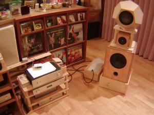

その後、ウーハーに設置する台を製作し、ウーハーの上にツイーターと共に設置して、聴いてみると、とても良好だったので、そのまま音会で聴いて頂いた次第です。
この前の音会では、「2Fのツィター(*)と入れ換えれば、どれだけ完成度が上がることか・・・・」のコメントを頂いたので、早速入れ替えてみました。(*:D2608/913000)
じっくりと聴いてみると、ボーカルも、弦楽器も軽やかで、一層良い感じになりました。
今まで、ボーカルの音離れの良さに満足して、定位の良さは、それほど気に留めていなかったのですが、確かに、オーケストラなどの演奏では、従来よりも各パートの演奏の様子が分かり、一層楽しめます。
1Fの機器は、写真の左側上から、ラズパイ(ネットワークプレーヤ)、金田式プリアンプ(バッテリー式)、AIT DAC (ES9018S)、自作パワーアンプ(金田式)(電源シャーシとアンプ部)
スピーカー:上から PARC Audio DCU-171PP(12面体BOX)、スキャンスピークD2608/913000、ウーハー(スキャンスピーク 22W4345G)。
  1. スイートサウンドさん、おはようございます。
    最初の写真では実験機のような雰囲気ですが、最後の写真では某DIASOULのような感じが……。
    フロントバッフルが小さいというのがやはりいいんでしょうか。
    またお聴かせくださいね。
    by2Hくん at2017-11-15 08:34
  2. 2Hさん こんばんは
    このスピーカーの製作者は、点音源となるフルレンジでの利用を強く推奨していたのですが、拙宅では、3WAY化をしたかったので、無謀にもウーハーBOXの上に積み上げてみました。
    DIASOULのスピーカーは、知らなかったのですが、HPを見ると、確かに少し雰囲気は似ていますね。
    間もなく、新DACも完成予定なので、このスピーカー共々、聴きに来てください。お待ちしています。
    byスイートサウンド at2017-11-15 18:53

    スイートサウンドさん宅で開催されたオフ会で、日記中の3枚の写真に写っている12面体SPを全て聴かせていただきました。
    どの12面体SPも、帯域バランスが良くて、空間表現も非常に優れていると思いました。
    3WAYにされていますが、MIDのカバー帯域が広いので、充分な空間表現効果が出ているようですね。
    TWを交換された変化も聴いてみたいので、また音会に参加させてくだい。
