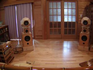

昨日は、Helicatsさん、とりさんをお迎えして、拙宅にて夏の音会を行い、その後、Helicatsさん宅でも音楽を聴くことが出来ました。
今回は、ボーカルを主体に、再生してみました。

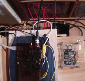

新春音会以後、ラズベリーパイの電源改造、新しいDDカード(Allo DiGiOne)導入、光ケーブルから、同軸ケーブル、BNCケーブルへの変更、有線LANから5Gの無線LANに変更、DACの振動対策など、色々な改造を行っていました。
1時間ほど、BNCケーブルで、聴いた後RCAケーブル(自作品)に変更して、音の違いなども聴いて頂きました。
どちらも、似たような同軸デジタルケーブルで、出力側の端子の違いだけにも関わらず、結構な違いがあり、影響の大きさに驚きます。
半年間の色々な改造により、音の純度や定位が、良くなったとの感想がありましたが、MID,TW間のつながりがあと一歩(目立ってきた?)とのことでした。
昔に比べると、随分と聴き易くなったのですが、MIDやTWの変更を計画中なので、そのうちに何とかしたいと思います。

  1. スイートサウンドさん
    DACを含めて著しい進化の為かMID,TW間のつながりが目立って来たように感じました。
    以前から気になっていた点を一つ・・・
    元々2ウェイにウーハーを足した為かWFとMIDの口径差が無くMIDが大き過ぎる様な?
    TWとの繋がりを考えると10~12cmのもっと小口径の方が良いのではと思いました。
    せっかくの3Wayが2Way+α程度になり・・・WFで低音を強化しただけTWが負けて繋がりの不具合が目立ちだしたかも?
    byhelicats at2018-08-12 12:30
  2. Helicatsさん 昨日は、訪問、移動、ありがとうございました。
    次のMIDは、15cmの予定ですが、TWとのセットものなので、つながりは、悪くないはず。
    ただ、どんなネットワークが良いのか、これから調べなくては。・・・
    byスイートサウンド at2018-08-12 14:45

  4. スイートサウンドさん、こんばんは。
    昨日は、お疲れ様でした。
    デジタル系は、かなり整理尽くされた感がしました。
    BNCの出力は、かなり純度の高い(汚れていない)信号が出ているのでしょうね。

    同軸ケーブル(RCAvsBNC)の違いというのはコネクタの違いというよりインピーダンス(75Ωvs50Ω)の違いでしょうか。同軸デジタルケーブルのユーザーとして気になるところです。
    byベルウッド at2018-08-14 09:55
  11. ベルウッドさん こんにちは
    夏の音会、当初は、7月8日の予定だったのですが、その前に、避難指示が出ていて、さすがに延期しました。いつものメンバーの自宅には、直接の被害は無かったのですが、知人宅などでは、浸水の被害もあったようです。
    オーディオの方は、おかげさまで、いろいろと変化していますので、是非聴いて下さい。
    現在使用しているBNCケーブルは、「iPurifier SPDIF」に付属していたものです。本体が75オームなので、75オーム対応ではないかと思いますが、詳細は不明です。
     なお、上記で比較したRCA同軸ケーブル(自作品)は、75オームの同軸アンテナ線を利用したものです。
     インピーダンス的には、恐らくコネクタの違いと思いますが、結構な音の違いがあり、面白いです。
