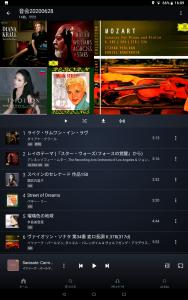

最初は拙宅にて、音楽ストリーミング(Mora Qualitas、Amazon Music HD)とNAS(Rock Disk for Audio)音源との比較試聴を行いました。
MoraとAmazonは、Ipadにカメラ接続アダプターと自作のUSB DDC(XMOS)を付け、TOSLINKで自作DAC(ES9038PRO)と接続しました。
NASは、無線接続のラズパイから同軸で自作DACと接続しました。
ボーカルやオーケストラからCD音源とハイレゾ音源を選び、それぞれ再生して、ブラインドに近い形で、どの再生が良い音だったか皆さんの感想を伺うと、
なんと全員一致で右側ほど良い音とのこと。・・・
mora(CD)<amazon(CD)<NAS(CD)<mora(ハイレゾ)<amazon(ハイレゾ)
一般的な評価では、moraの方が、音が良いとの記事がありますので、我が家特有の事情かもしれませんが、面白い結果になりました。
いずれにせよ、ipad+DDCという簡単な構成でも結構良い音が出て、皆さんにも楽しんで頂けたのは、良かったと思います。

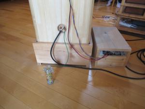

2Hさん持参の仮想アースをスピーカに接続したり、はずしたり。少し変化が有るようです。

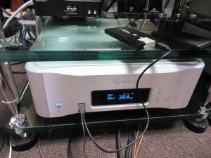

既に、ブログにもアップされている、エソテリックのN-01XDで、CDとハイレゾ音源を聴かせて頂きました。
現在は、CDプレーヤとUSB HDDを接続し、ipadで操作しているとのこと。
最初HDDにリッピングしたCD音源を、その後CDやハイレゾ音源を聴かせて頂きました。
HDDのCD音源を聴くのは、ipadの操作でとても快適とのことですが、後でCDプレーヤから再生したCDの音との差が大きいので、ちょっともったいない気がします。なお、NASの導入については、色々な機種があるので思案中とのことでした。
helicatsさん持参のHDDには、ハイレゾ音源が多数保存されているので、再生してみると、実に自然で情報量が多く、能力の高さが分かります。
これから、NAS導入によりどのような音になるのか、楽しみです。

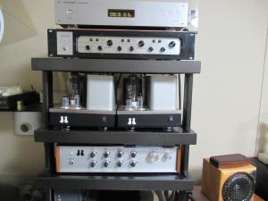

その後、最近真空管式チャンデバを自作されたHelicatsさんのお宅へ移動しました。
とりさん宅でも再生した藤田恵美「こころの時間」や井筒香奈江「Laidback2018」のボーカルを聴くと、随分と中低域が豊かで、柔らかく、細かいニュアンスも豊富ですが、もう少ししまりがあっても良い感じで、高域もスッキリ感が欲しいような。・・・
 そのような話をしていると、それではと元の半導体式チャンデバを設置して、接続を変更してみました。
 これはこれでまとまっているものの、真空管式の中域の細かいニュアンスが欲しい・・・というと、更に配線を変更して、中域のみ真空管式、残りは半導体式で再生できました。・・・
 何とも短時間でかなり良い音になった気がします。
この写真の上から2番目が半導体式、4番目が真空管式のチャンデバです。

    音会の後でスコーカーに続きツィーターも真空管チャンデバより送る様にしました。
    真空管チャンデバのスーバーウーハーとウーハーの回路は不要な真空管と時定数カードを外してCD-10とVU計への送り専用にしました。
    スーバーウーハーとウーハーはCD-10より供給しています。
    これで製作より調整をしても大した進歩の無かった
    中高音は高分解能だけど・・・低音がもたつく
    問題が解決出来ました。
    それと時々ポコポコ音がしていたのは真空管から出ていたみたいで真空管を外す時に選別しました。・・・なんせ半世紀前の古い真空管な物で
    フィルターの時定数のコンデンサーは周波数が低くなる程大きくなり増幅回路の負荷が重くなります。
    それも抵抗負荷でなくコンデンサー負荷のため位相がグチャグチャ
    ※ロードラインからは十分なマージンがありましたけど・・・
    このため12AU7では制動しきれなくなり もたついた低音になったと思われます。
    これを改善するにはパワー管が必要になるかも?
    今回は取り外したCD-10が有ったので得意な領域で分担出来たのはラッキーでした。
    これでやっと合格ラインに到達しました。

    Helicatsさん宅では、その場でチャンデバを真空管と半導体方式の混合に代えてとその場で、いじって音を変えていくとは、さすが技術者ですね。

    helicatsさんのチャンデバ、メカメカしくていいですね! つまみが多くて、どんどこ音が変わってしまうので、正解を求めることは難しそう……。でも2台を合わせた音は納得の音でした。これから時間経過して音が安定すると、また変わってくるかも知れませんね。
    小ネタで持ち込んだ仮装アースも、ほぼ自宅と同じ印象だと確認することができたのもよかったです。

    helicatsさんの真空管アンプマルチは、今までTR式チャンデバがネックになっていたような気もするほど、音が変貌して驚きました。
    仮想アースについては、付けたり外したりしていたのであまり良く分からなかったのですが、我が家のものもその内2つにしてやってみます。
