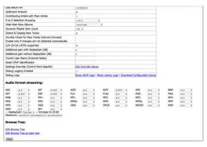

1.Asset UPnP
dsf as WAV
dff as WAV
→ 96kHz/24bit に変換され出力

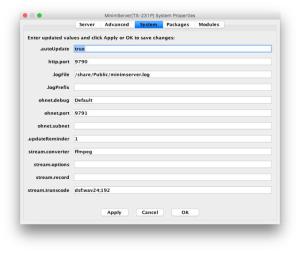

2.MinimServer
dsf:wav24;192
→ 192kHz/24bit に変換され出力
※dsf の変換には ffmpeg は不要です。
dff は dopwav しか選べないので、設定から削除しました。

AIFF、DSD を JPLAYStreamer で再生する場合、Asset UPnP の方が適しています。
(MinimSever は、AIFF、dff の WAV 変換ができないため)
