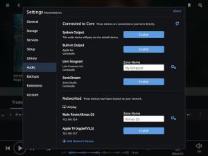

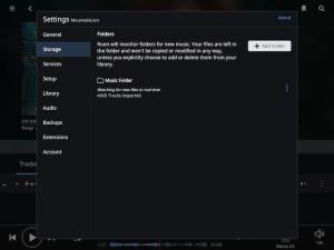

Roon Server は、iPad の Roon Remote で設定します。
1) Settings → Strage でミュージックフォルダを指定します。
※ NAS も指定できます。
(例) \\IPアドレス\share
2) Settings → Audio で 「LINN Songcast」の「Enable」をクリックし、名前を付けます。
3) Zone → Songcast を選択します。

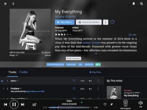

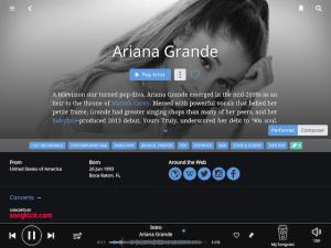

3.Roon Remote
アーティストリスト
情報がないアーティストがポロポロ。。。
アーティスト
プレイ画面
アルバムアート
