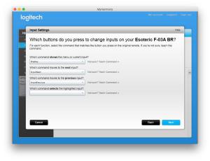

2."CInput Settings"で入力設定を変更します。

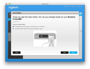

1)First I press a Button 〜 を選択します。
2)I press buttons 〜 "Up" and "Down!) を選択します。
3)上から順に Display、InputNext、InputPrevios を各項目で選択します。
 4番目は選択なしです。

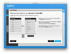

4)左のリストに下記の順番でコマンドを並べます。
 Phone、XLR1、XLR2、RCA1、RCA2、RCA3、RCA4

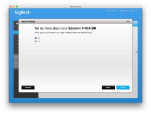

5)No を選択します。
2-3) で Display を入れるのがコツです。
アクティビティでは、現在の入力機器を表示してから、入力切替します。
