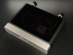

アクティブアース発生器 Grounding Noise Reducer Mini 3.1 の導入
2018年04月08日
以前から気になってた
TELOS Audio Design
アクティブアース発生器
を買ってしまいました。

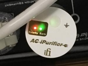

ループ回避のため、GNR Mini 本体には 2P の電源ケーブル「ACCA5-1.0」を使用しました。
付属ケーブル(*1)で下記2台のアース端子に接続しました。
*1 付属のアースケーブルは、Yラグ(大)− Yラグ(小)です。
1.クリーン電源「Aray MKII SE」
2.電源タップ「Force bar」
これらに「iPurifier AC」を挿すと Earth LED がグリーンになりました。
しかし、Polarity LED はレッドで、極性判定が正常に動作しません。
メーカーに問い合わせたら、iPurifier AC と GNR Mini3.1 の組み合わせでは、下記環境で発生するそうです。
・iPurifier AC と GNR Mini3.1 のどちらか or 両方がアイソレーショントランスやノイズフィルターを使用している。
・iPurifier AC と GNR Mini3.1 の電源供給が近い(同一のタップ、同一の壁コンセントから供給している等)
・GNR Mini3.1 の電源供給経路が長い。(タップなども含めて 3m 以上の時に事例を確認)
Polarity LED がレッドでも、Earth LED がグリーンなので、ディファレンシャル・ノイズとコモン・モード・ノイズのリダクション機能は正常動作します。
尚、極性判定は、iPurifier AC 自身の極性をチェックするだけで、電源タップなどに挿してる他の機器の極性を判定しません。
心配事がなくなったところで、GNR Mini の感想です。
導入当日、効果の有無が分かりませんでした。
しかし、3日間通電していくうちに、じわじわと効果が出てきました。
S/N比が少し高くなったのか、音の一つ一つが明確になり、ライブ感が増しました。
特に余韻がきれいに聞こえます。
仮想アースをいろいろ使いましたが、GNR Mini でようやくゴールです。

導入してから半年後に機器構成と電源ケーブル配線を変更したら、LEDが2個グリーン点灯しました。
複数台の機器にアースを付けていた時、どこか接続を間違っていたようです。
