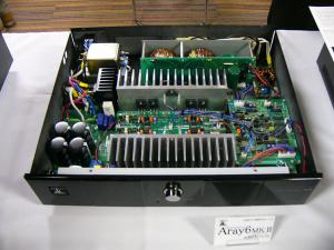

2.使用しているクリーン電源の下位機種 KOJO Aray6 MK II の中身
ぎっちりとパーツで埋まってます。

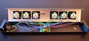

3.電源タップ IsoTek EVO3 Polaris の中身
中央にぽつんとある基盤に配線されてます。

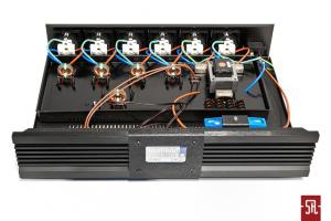

4.クリーン電源 IsoTek EVO3 AQUARIUS の中身
予想以上にスカスカです。
今回比較したのは、同一価格帯の製品ですが、こんなに違うのかと驚きました。
